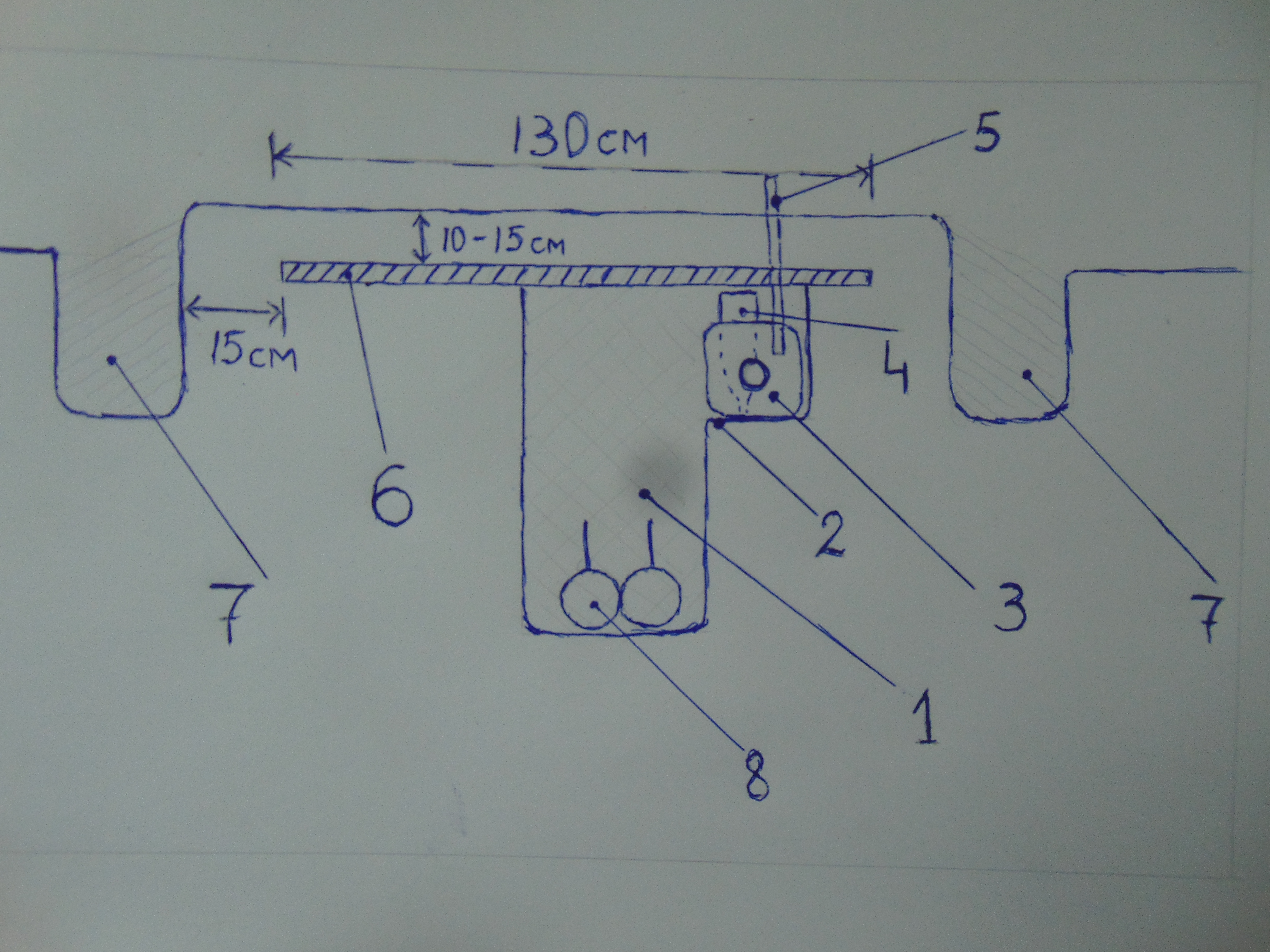

Подготавливаем яму не так, как вы это делали всегда, т.е. засыпаем необходимым и переходим к схеме:
Первым номером отмечена яма или же траншея, в зависимости от того что взбредет вам в голову. После того как яма вырыта, с любого удобного бока отрывается(откапывается) «полка», на рисунке она идет под номером 2. На «полку» устанавливается водяной «прибор», состоящий из 5-6 литрового бутыля№3, вделанной в него бутылки со срезанным дном и заполненной кокосом, а так- же, шланг или трубка №5 для подачи воды в бутыль.
В бутылке №4 паяльником или гвоздем делается ряд отверстий для лучшего проникновения корней. После того как резервуар установлен, а верхняя часть бутылки №4 присыпана землей на 5-10 см. и земля в яме выровнена, прикрываем все целлофановой пленкой №6. На схеме указана ширина пленки 130 см, длинна может быть любой, от 2метров и далее. Здесь важно придерживаться именно этого размера, ни больше, ни меньше не работает, проверено на практике. Далее отступаете от края пленки на 15 см. и роете вдоль ее длины траншею №7 на полтора-два штыка лопаты в глубину, извлеченная земля укладывается ровным слоем на пленку на высоту 10-15 см. После того как траншеи №7 подготовлены, они забиваются мхом, листвой, ветками до самого верха, все это не обязательно трамбовать. После всех манипуляций, проведенных вами, пленка прикрывающая яму и засыпанная, как описано выше, землей, начинает работать из-за разности температур между воздухом и почвой, втягивая под себя теплый воздух и генерируя влагу из него на своей внутренней стороне. Пробовались разные пленки, но лучше всех показали себя плотные черные.
И вот все готово, место центра ямы у вас, заблаговременно отмечено палкой. Разрываем землю в этом месте, надрезаем пленку и корневую систему растишки помещаем под целлофан.
Здесь объединены два метода, пленки и бутыля, позволяющих не потерять ни грамма драгоценной влаги, даже более, преумножить ее. По поводу №8, это уж если вы законченный фанатик, или можете приходить на свою делянку не более 3 раз за сезон, №8 резервуар из труб
уложенный на дно вашей траншеи и имеющий вид как на рисунке. Бутыль же на схеме заполняется водой в самую жару, если у вас все подготовлено правильно ,ваша плантация развяжет вам руки, высвободит время и погрузит в праздность и леность. Так что больших урожаев и будьте счастливы, счастливы…
В вашей схеме вы предлагаете направлять корневую систему через обрезанную бутылку №4 в 5л бутыль №3? Не будет ли потом проблем у ростения из за постоянного контакта корней с водой? да и 5л для роста маловато все же
Изначально в теории предпологалось, что корни ограничатся бутылкой №4( я не указал в статье что горлышко, в данном случае нижняя часть закрыта крышкой, а в самом горлышке небольшим гвоздиком проплавлены 5-6 дырочек). На практике корни через эти дырки проникают в бутыль. Нет, проблем никаких не было. Бутыль вы можете заменить на канистру, литров на 30, или установить в яме 4 таких бутыля. Заряда одного бутыля хватает на 5-7 дней для двухметрового куста в жару.
Просто на сколько знаю, растение не сильно любит постоянную влагу. Возможно при постоянной жаре это не скажется.
В яме, для корней растения, вполне достаточно места, и в дискомфортные места вряд ли будет протягивать корни, но оно умудряется залезть в бутыль не только через нижние дырки, но находит видимые только ей щели между стыками бутылки и бутыля. После сезона бутыль естественно очищается от корней. Гнили или плесени замечено не было.
А в схеме резервуара №8 из труб, по какому принципу идет подпитка? Там вроде, в мелких трубочках, уровень воды не будет постоянно держаться? И отверстия только по бокам у них прорезанны? Концы заглушенны чтоб земля не попадала?
Под мелкими трубочками подразумевается фитиль, т.е фитильный полив. Если прокладывать трубу по дну ямы я бы делал по своему( "делал", т. к. одного 6л. бутыля мне под одним растением вполне хватало) Брал бы широкую трубу метра 2,5 в длинну, глушил бы ее с двух сторон, сверлил трубу под бутылки, если бутылки не достанут горлышком до дна трубы вкручивал бы в крышку бутылки фитиль, короче все так-же, только вместо бутыля труба, в зависимости от диаметра и длинны трубы ее можно было заправить на 100, 200 и т.д. литров. Еще вспомнил что не написал в статье: очень хорошо отзываются растения когда в воду добовляешь удобрение, по сути, эта система есть пасивная гидропоника. Яму можно забить органикой, поливать органикой, а в бутыль лить неорганические удобрения. Два бутыля были бы просто раем. В один льем микс, а во второй соли магния. Или под корень льем микс, а в единственный бутыль магний, и последний поглощается растением ничем посторонним не замутненный. Т.е. обробатывать растение магнием по листу нет надобности. Бескрайнее поле для эксперементов.
Р.С. Да, попадание земли в емкости не желательно, хотя, по любому она туда минимально попадет, но в этом нет ничего страшного.
Посмотреть вложение 51212Посмотреть вложение 51213
Посмотреть вложение 51214Посмотреть вложение 51215
